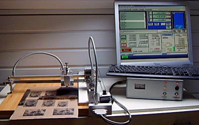

Zolibá Dátum/Date: Kedd, 2013-06-25, 20:52 | Üzenet/Post # 317
Idézet (zasti)
gyorsulás 1000 van pedig beállítva.(a marógépen gyakorlok)
Szia. nekem a gyorsulás sokkal több. Ha 6000mm/perc a max gyorsjáratom akkor a gyorsulás 8000 .
De nekem nagyon könnyű az X + fejegység.
Csatolások/Attachments: 5711167.jpg(166.6 Kb)
Az üzenetet módosította/Modified by Zolibá - Kedd, 2013-06-25, 20:58
zasti Dátum/Date: Kedd, 2013-06-25, 21:10 | Üzenet/Post # 318
Üzenetek/Posts: 671
Zolibá
Én a maróra tettem fel ideiglenesen, ott azért van vagy 20kg amit mozgatni kell. 4200 a max, és 1000 gyorsulás mellett semmi nem marad meg a gépasztalon olyanokat ránt rajta.
Ezért nem bontok le mindent a gépről.
A lézer gépem még nincs bekábelezve, egy pár napomba belekerülne mire működőképessé varázsolom.Na meg azon már fent van a fej, beállítva(kicsit tökölős volt, nem szívesen csinálnám megint.
Úgyhogy jelenleg azzal gazdálkodom amim van.
Lett eredmény smile képszerű valami. Ha nagyon koncentrálsz ki tudod venni belőle micsoda, de ennyi.
