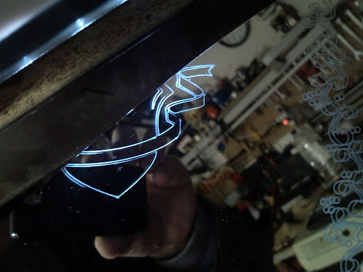

Miki-Bá ötletét kipróbáltam, miszerint a tükör foncsoros oldalát gravírozzam meg 300x300x2mm szélein csiszolt tükörcsempe lett az próba tárgya.
körbegravíroztam szemből is az összehasonlíthatóság kedvéért és megvilágítottam led-el fantasztikusan jól mutat élőben így képen ti eldöntitek
majd jött a foncsoros oldal, nem igazán tudtam a vastagságát ezért ugyanazon beállításokkal mentem neki, nem igazán lett homogén ami a foncsor gyémántra tapadásának köszönhető nem első kézből tudom de állítólag nem tesz jót a gyémántnak, megvizsgáltam nagyítóval de nem láttam semmi szokatlant igaz alig 500mm használtam. Mikor felakartam venni az asztalról a hűtőfolyadékként használt víz és a tükör közötti felületi feszültség erejét erővel akartam leküzdeni mire a tükör kettétört sad de azért ezt is megvilágítottam, ebben is hatalmas lehetőségek vannak de a plasztikusság hiánya miatt nagyon gyári érzetet kelt. Igaz a pajzsnak csak a fele látszik de látszik smile
