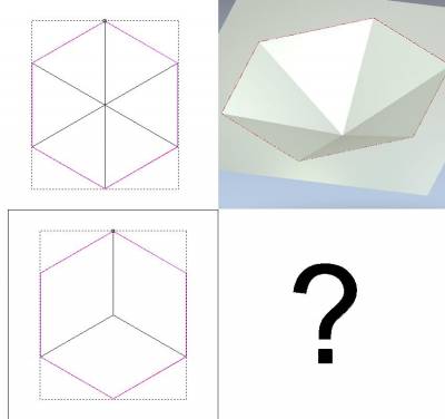

Sziasztok. Sajnos hónapok óta nem használtam az artcamot és azt kell mondanom berozsdásodott az agyam. Ma megkért kolégám hogy rajzoljak neki le 3d-ben egy méhlépet, de sajnos ne ment. Egyszerü hatszögletes alak ez eddig ok 3x120 fokra felosztva, de hogyan tudom a közepét lenyomni szimetrikusan? Csatolok egy képet is. Minden segitséget köszönök. További szép estét

Nem egészen, meprobálom szöveg nélkül:
Hozzáadva (2014-08-13, 17:03)
Ha jobban megnézed az üres lépet, akkor ott látszik hogy egyenletes 120 fokra van felosztva, és ez miatt az én elsö reliefem bukott. Ugye tegezhetlek?! Köszi

Látom már mire gondolsz.
Talán a : Create Angled Plane paranccsal kisérletez . Én még nem jöttem rá mit hogy kell beállítani rajta
de talán Íjászt próbáld meg hátha tud segíteni.
Ha találsz megoldást ted fel légyszi kíváncsi vagyok rá én is.

ronihun0385 Dátum/Date: Csütörtök, 2014-08-14, 17:33 | Üzenet/Post # 498
Üzenetek/Posts: 207
Üdv az uraknak. Segedvektorokkal meg tudod csinalni a two rail sweepel, pontosan megszerkeszted a kereszt illetve a hosszanti segedvektort. A create angle ehhez nem jo es a shape sem. Bocs az ekezetek miatt de nemetben vagyok telefonrol.

Íjász Dátum/Date: Szombat, 2014-08-16, 04:22 | Üzenet/Post # 500
Üzenetek/Posts: 131
Idézet gzedi ()
Hiába nem megy
Szia gzedi.
Este (éjjel), ha megjöttem, segítek. Most sajna rohannom kell.
Hozzáadva (2014-08-16, 03:43)
Nah, vagyok.
Először is, ha a lépet megnézed, az nincs felosztva egyenletes 120 fokra, hanem a lép másik oldalán lévő hatszögek látszanak át. De azok nem lógnak bele az innenső oldal síkjába.
Tehát.
Az egyik lehetséges megoldás:
1.  Megrajzolsz egy hatszöget  mondjuk 30mm körüli átmérővel(mivel méretről nem volt szó, egy fiktív mérettel mondom, ezt majd gondold át a te méretedre)
2. A megrajzolt hatszöget offseteled kifelé 2mm-t
3. megrajzolod a belső hatszög érintő körét
4. Kijelölöd ezt a 3 vektort és a ctr billentyű lenyomása mellett áthúzod (lemásolod) a következő helyére, majd ezt ismételve berendezed a lép darabodat
5. Ha elkészültél, kijelölöd a hatszögeket (külsőket és belsőket is.)
6. megnyitod a shape editort (F12)
7. itt nem nyúlsz semmihez, csak a start height-hez beírsz 5mm-t és "add" /elkészültek a sejtfalak/
8. kijelölöd az összes kört (vagy annyit, ahány sejtbe "mézet" akarsz)
9. F12
10. most a bal felső (íves) kapcslót jelölöd be a start height-hez beírsz 3mm és jobb oldalt fent az ív mértékéhez beírsz -22 -t és "merge high" /benne a méz/
Így fog kinézni:
Ha mégis szeretnéd a hátoldalt is ábrázolni, akkor csinálj egy új vektor réteget, jelöld ki a hatszögeket, másold át az új rétegre és az egészet húzd el pozícióba, aztán lehet játszani, hogy melyik sejtbe akarsz mézet és melyikbe hátoldalt. Vagy éppen melyik sejtbe mennyi mézet akarsz.
Hozzáadva (2014-08-16, 04:22)
Mondjuk így:
