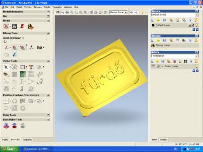

sziasztok
ma rajzolgattam kicsit ,idáig jutottam biggrin
xplod Dátum/Date: Hétfő, 2010-12-27, 17:13 | Üzenet/Post # 46
itten vanik biggrin
Csatolások/Attachments: 9477525.jpg(86.2 Kb)

KisKZ Dátum/Date: Hétfő, 2010-12-27, 20:56 | Üzenet/Post # 48
itten vanik
Meg fogod Te ezt érezni hamarosan.
Hacsak van rá lehetőség, és találok hozzá videót (lesz) akkor az egyszerű pályagenerálásról is lesz szó.
Legalább a legegyszerűbbről. hogy tudj haladni.
A pályát nemsokára legenerálom, de kérnék egy kis időt!
