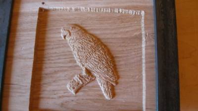

Hol is kezdjem:) Nekiláttam elkészíteni egy papagájos relief-t amit Petitől kaptam.
25% ig nagyon szépen ment a dolog amikor azt vettem észre hogy össze vissza mar a gép ,beletrafált mindenbe utána meg cikk-cakk-ot húzott.
fel is hívtam Peti fórumtársat .A tanácsára átnéztem a vezetékeket ,mindjárt az első motornál megtaláltam a hibát , az egyik vezeték elégett ,gondolom rosszul volt meghúzva a csokiban.Miután kijavítottam a hibát ujra kezdtem a marást .Szépen meg is csinálta 2 óra alatt.
Felemelem a marót Z tengelynél és kiesett a tű a patronból biggrin Kivettem a patront a tű másik vége eltört ,hogy miért ne kérdezzétek.
A marásnál lehet is látni hogy hol történt a dolog .Nem veszélyes hiba 0.1-0.2 mm a hiba.
De készen lett.Itt van pár kép a mai napomról:D

Azt nézem, hogy ez a papagály túl sima... sad
Bár eleve tudtam és mondtam hogy ilyen lesz... A Csaby papagálya lesz a jó neked. Az szép tagolt.
Azért ha a felület le van kezelve, érdekelne, hogy kijön-e belőle az apró mintázat.

xplod Dátum/Date: Szombat, 2010-12-18, 11:33 | Üzenet/Post # 32
Igazából az X ,Y tengely egyszerre dolgozik és együtt kopik.
ha erre gondoltál.
Igen az egy "felső maró" de még sem az.
Kress Igazából ez a maró nem is tudom mihez készült ,de nincs talpa alapból.
Hozzáadva (2010-12-18, 12:33 PM)
olyan kérdésem lenne , hogy ha lassú előtolással csinálom a papagájom biggrin
akkor szebb lesz?
vagy hogyan tudok finomítani ezen hogy szép legyen?
Amatőr Dátum/Date: Szombat, 2010-12-18, 20:22 | Üzenet/Post # 33
ha lassú előtolással csinálom a papagájom akkor szebb lesz?
Nem hiszem. A megfelelő szerszámfordulat és előtolás választással esetleg a megmunkált felületet tudod szépíteni, de a relif nem fog változni. Ahogy Péter is írta: tagoltabb formát kellne választanod. A pác még kihozhatja azokat a részleteket amik most még nem igazán láthatóak.

Megtennéd, hogy a Csaby félét kimarod?
Na kész a csaby féle papagáj , nagyon szép.A felső résznél nem tudom miért csinálja azt az érdes felületet , ha kottyanna akkor a relief-n is látszana.

xplod Dátum/Date: Vasárnap, 2010-12-19, 12:06 | Üzenet/Post # 37
na így már jobb , körbe martam a belső kontúrt.Holnap festés és feliratozás.

Amatőr Dátum/Date: Vasárnap, 2010-12-19, 13:29 | Üzenet/Post # 38
na így már jobb
Valóban, ez már sokkal szebb.
...akkor megmunkálnod is felesleges az egész négyzet alkú területet, elég lett volna a papagály kontúrjáig.
Ezt én is Pétertől tanultam, nézd meg a videóit! Sokkal kevesebb munkaidő és kopás. Nem mindegy.

Csaby Dátum/Date: Vasárnap, 2010-12-19, 15:23 | Üzenet/Post # 39
Nekem az a furcsa az xplod féle videón, hogy a relief széle nem egyenletes. Olyan mintha valamelyik vízszintes tengely nem mindig ugyanoda térne vissza. Nálam ez annyira sima, hogy pácolás után elég a dörzsszivacs neki.
Amatőr Dátum/Date: Vasárnap, 2010-12-19, 16:08 | Üzenet/Post # 40
Quote (Csaby)
Jogos az észrevétel! Pedig nem is hajtja gyorsan, ha jól láttam 40%-ra vette az előtolást a tervezetthez képest.
A motorok sem kicsik, azoknak nem szabadna lépést veszíteni, a sínekkel sem hiszem hogy baj lenne.
Vagy az orsó, vagy a vezérlő hibájára tippelnék, Vajon milyen vezérlő lehet?
