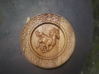

poros Dátum/Date: Szerda, 2013-07-03, 16:32 | Üzenet/Post # 294
Üzenetek/Posts: 148
Mai termés, ezt nem ajándékozom el senkinek, bárhogy könyörögnek! tongue
Átmérő 260mm mélység 12mm. Nagyolás 6mm maró 1,5mmx2mm lépés 1000-es előtolás KB 7óra.
Simítás 3,15mm 30 fokos gravírtű 0,2mm lépés 1000-es  előtolás 5.40' perc 510 633 sor a simító nc program.
Aszpirinnel készült az nc file.
Csatolások/Attachments: 2364746.jpg (173.9 Kb)
miki-bá Dátum/Date: Szerda, 2013-07-03, 20:27 | Üzenet/Post # 295
poros
Hát azért ez már nem kispályás !
Szép lett! A pácolás után is kíváncsi lennék rá.
poros Dátum/Date: Szombat, 2013-07-06, 04:40 | Üzenet/Post # 296
Üzenetek/Posts: 148
Szia miki-bá!
Bocs a megkésett válaszért de a munkarendem miatt 3-4 napíg nem jutok net közelébe.
Ez már nem az első ilyen reliefem de  idáig méretében ez a legnagyobb.
Az elsőt az egyik Nővérem kapta szülinapjára. A másikat a Lányom könyörögte el.
Azok kicsit kisebbek 220mm átmérővel. Csak azért mert akkora anyagom volt.
Egyik pácolt a másik natúr lakkréteggel készült. Így néznek ki.
Csatolások/Attachments: 7075044.jpg (209.9 Kb) · 0436878.jpg (173.8 Kb)
